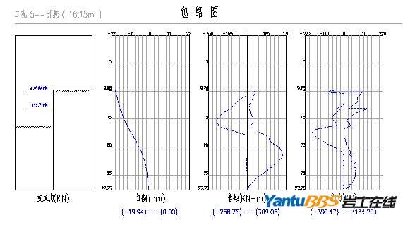

AS4oz:B
位移是不是不收敛?
我的岩土,我的前途。

只看该作者 1楼 发表于: 2012-12-20
哪里规定要收敛?悬臂桩能收敛?

只看该作者 2楼 发表于: 2012-12-21
不可能收敛,应只是在挡土加固的成本与位移上取平衡

只看该作者 3楼 发表于: 2012-12-21
回 lzw_ustb 的帖子
lzw_ustb:哪里规定要收敛?悬臂桩能收敛? (2012-12-20 23:04)  'OU3-K
}_+):<Db
不是悬臂桩,没规定,但是收敛的话控制会好点吧

只看该作者 4楼 发表于: 2012-12-21
回 maxandmin 的帖子
maxandmin:不可能收敛,应只是在挡土加固的成本与位移上取平衡 (2012-12-21 09:24)  UnZc9 6
}Os7[4 RW
桩身位移比桩顶大就是收敛啊,这样是比较理想的吧
我的岩土,我的前途。

只看该作者 5楼 发表于: 2012-12-23
回 fxj3104 的帖子
fxj3104:桩身位移比桩顶大就是收敛啊,这样是比较理想的吧 (2012-12-21 12:39)  |g<l|lqz|
(|tR>R.Wxg
悬臂桩 本身就是桩顶位移最大    桩身比桩顶大 是多支撑体系的变形特点

只看该作者 6楼 发表于: 2012-12-25
主楼学过结构力学吗?
