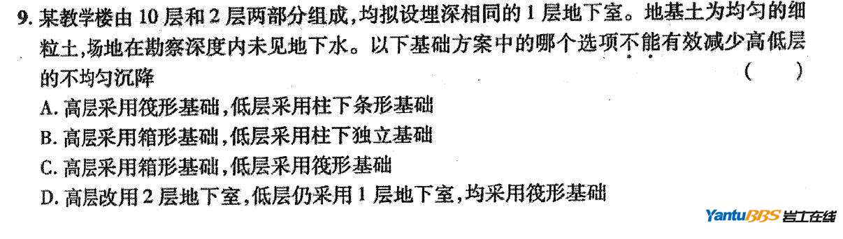

答案是C,该怎么分析?

1、主要考虑10层和2层的基底附加应力相差不大的原则。附加应力=基底压力减去基底面以上的土的自重,基底埋置越深,附件应力就越小。
2、A和B应该容易理解,高层采用面积大的基础,低层采用面积小的基础,两者的基底应力可以通过计算协调相等,同时保持基础高程相近(基底面的土自重相近),附加应力就相近,就不会产生差异沉降。
3、C一看就不行,高层和低层都采用面积大的基础,很难协调基底应力相近,如果基底高程相近,附加应力也就很难调整相近。
4、D就是为了解决C存在的问题,把高层埋置很深,同时采用2层地下室,那就意味着高层要比低层埋置深,这样就可以降低基础底面的附加应力,使其和低层的相近。

勉强选C吧,真的很勉强

就这四个答案来说 选C是必然的

加了一层地下室,基础埋深加大,地基承载力变大,变形变小了。可以理解

运用排除法就只能选C了。

C箱形基础是属于补偿性基础,而筏板不是,从理论上分析的话不是也可行吗?

是会影响到不均匀沉降吗?

    其实本题目已经说了:高低两建筑物都有一层地下室,而且埋深相同。也就是说两建筑物地下部分挖掉的土层厚度基本一样,两个基础都具有相近的补偿性质。而10层就比2层高出8层楼的重量。可以对比下,那个基底压力大?

同意8楼朋友的意见

就此题而言,只有选C
