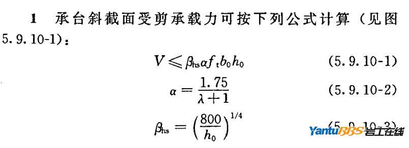

抗剪承载力验算时,截面高度影响系数的取值是什么意思,直接代入公式多好。
只看该作者 1楼 发表于: 2010-07-23

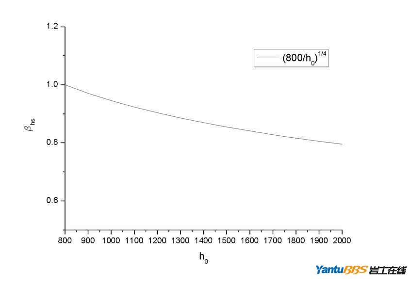

截面高度影响系数的计算时,代入800取值1,代入2000取值0.795
其他的直接代入就可以,不必内插了吧

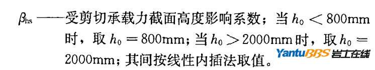

《建筑桩基技术规范》JGJ94-2008,80页,第3行:其间按线性内插法取值。
《建筑地基基础设计规范》GB 50007-2002第67页,相同的参数,但是没有这句话。
各种算例中在800mm-2000mm之间均为直接代入取值。
因此,《建筑桩基技术规范》JGJ94-2008,80页,第3行:其间按线性内插法取值。应该是错误的。“其间按线性内插法取值”应该删掉,以免引起误解。

但是在刘兴录的习题集中的解法为:先分别求出800和2000mm时的βhs,然后根据厚度线性插值,两者之间相差较大,真是需要重视的问题。

又要按公式算,又要内插,到底怎样做才对?
如果h0=1000,按公式算得0.94574,而按内插则得0.96588。
