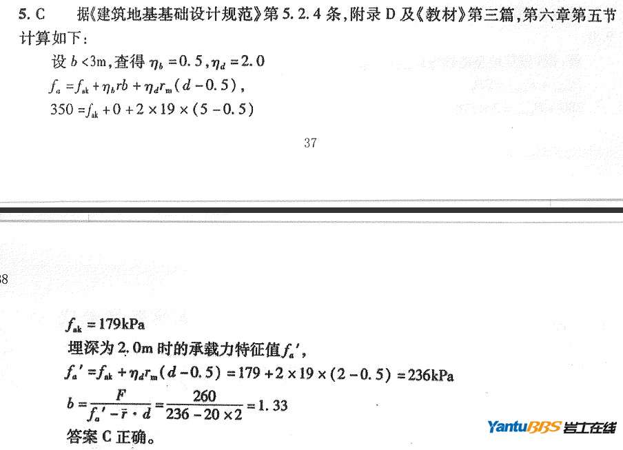

提供的答案

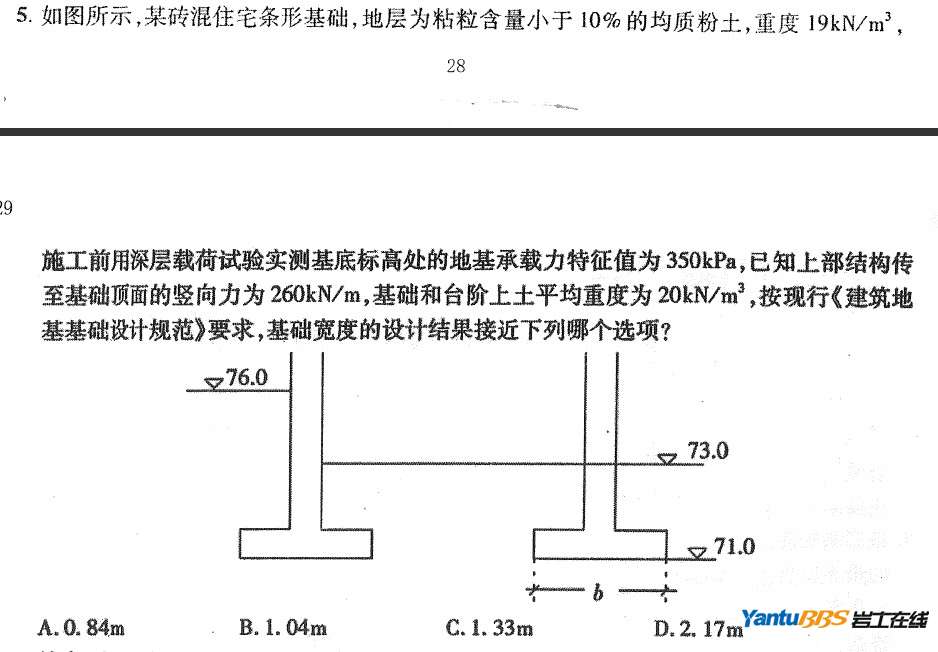

题中 说 深层载荷试验,那承载力就不能深度修正了,可解答中按5m的深度修正?
我的解答是:
fak=350  对其宽度修正 fa=350+0.5*19*(b-3) 因为条形基础 b小于3m按3m 所以fa=350
b=260/(350-20*20)=0.838
选择A

深层载荷试验结果的确不需要修正了,因为他求出来的已经是fa,并非fak!浅层荷载试验求出来的是fak。
例题中求解fak的步骤是对的。

这个题是把深层载荷试验测得的承载力作为fa,假设b《3米,埋深d按5米反算fak,然后右侧基础位置d按2米算,再算出fa,从而求出b。
2个基础埋深都应该自室外地面算起,但室外地面有高差应该怎么算?是象上题那样按近处的室外地面算么?求高手讲解一下

同意楼上观点,楼主关于深层载荷试验不做深度修正的解答是正确的,但我觉得一般室内外有高差的基础结构的自重计算时基础埋深应取室内外基础埋深的平均值,即3.5m,而楼主解答时用的是2.0m,不知道为什么?
