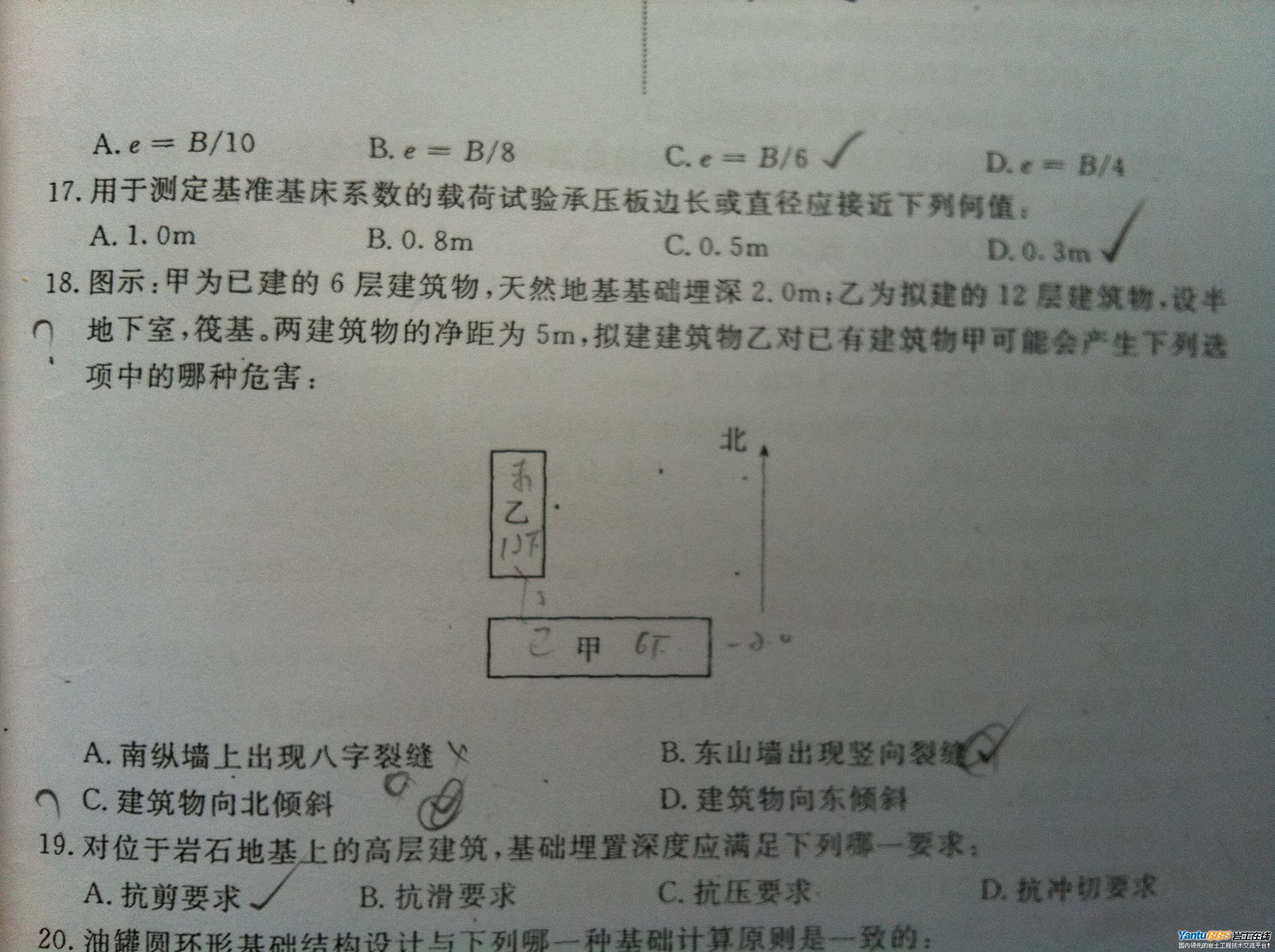

第18题,选择B,搞不清楚
请高手解答

我觉得应该选C吧

B答案改为西山墙出现竖向裂缝!!

这样改有点道理。
