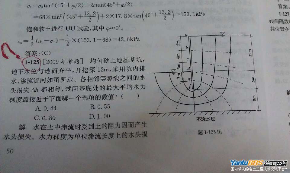

1 首先不理解为什么等势线条数是9条
2 其次不理解最大水利梯度的计算是i=12/(8*1.5)=1
请高手帮我解答一下,非常感谢,的确是不理解啊

等势线条数是10条

我也觉得是10条啊,但是答案为什么算9条?

我觉得答案是a,计算:i=△h/l=12÷(10-1)÷3=0.44,对不对啊?

“我觉得答案是a,计算:i=△h/l=12÷(10-1)÷3=0.44,对不对啊?”
5楼的解答是正确的。

答案选A正确!
