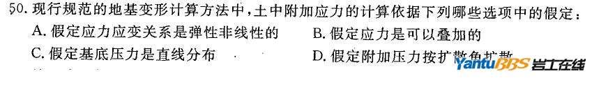

答案是BC,请问A错在哪里呢

A  弹性当然就是线性的噻!

弹性未必是线性的

至少在这里就是弹性线性关系,也不能说是弹性,不是用弹性模量而是用压缩模量,反正肯定是线性关系

该题选B与C吧

A我感觉对啊
半无限弹性体啊
难道是线弹性?
不可能吧

自重应力的计算是线弹性的。
而附加应力是深度相关的,深度越深,附加应力越小,呈非线性。
规范上采用的是应力面积法,其实质是附加应力与压缩模量的比值沿深度方向的积分,个人愚见,应该是非线性弹性计算的。

个人认为从公式上来看应该是线性的,采用的压缩模量所以是非弹性的,A应该是非弹性线性公式吧?

a应该是弹性的
大家做案例就知道了
附加压力最大,压缩量越大
二者是线性增长的

你的意思应该是弹性线性的

错在非线性     容易看错
