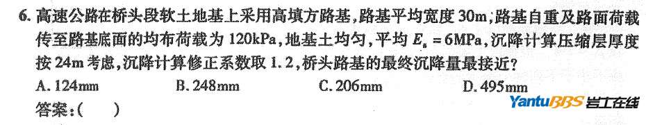

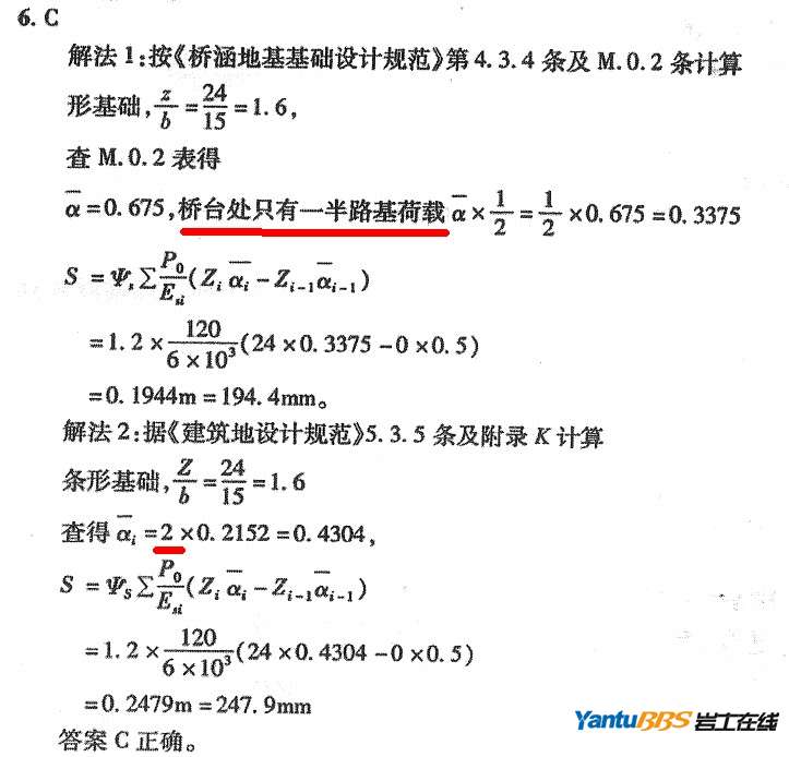

这个“桥台处只有一半路基荷载”怎么理解啊,规范中 有说吗?

条形基础理论上是无限长的,如果在几公里长路基的中部计算,可近似按无限长条基的全荷载计算沉降;而靠近桥台部分的路基一边是土,另一边是刚性桥台和桥面板,而桥台上承受的荷载全部由其基础承受,基本上不会对台背土产生附加应力,故其沉降计算值只有长路基的中部的计算值的一半,不应理解为只受一半路基荷载,解法中的提法易引起误解!如果土力学的基本概念清楚,是不应该受该提法的误导的,呵呵!

两个解法答案怎么相差这么大,一个选c,一个可以选b了,怎么回事?

这个解析答案好像不对,桥涵基础Z/b应该为:24/30,查表得到a=0.86,取其半为0.43,和地基基础吻合,桥涵中的基础宽度为整个基础宽,不需要再分,因为附录已注明,矩形均布中点,而不是角点。

同意4楼观点,桥涵规范的应力系数与地基规范不同,需注意
