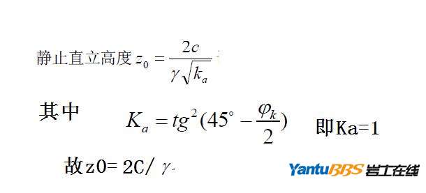

这个答案应该是D,“太沙基土体极限平衡理论”这个是啥我也不知道。选C的错误在于把土体当成了块体,其实土石散体,土体不受张拉力。
如果C是正确的,那么粘性土的土压力,在临界点以上就应该是负的,而不是零。
根据极限平衡理论,D是正确的。

按土压力理论计算应该是D
按极限平衡理论(库尔曼推导)临界高度应该是C,
至于太沙基极限平衡理论算边坡高度目前还没看到,
太沙基的目前仅看到在地基承载力极限值求解过程中有,高手们贴出你们的正解。
