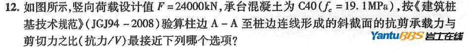

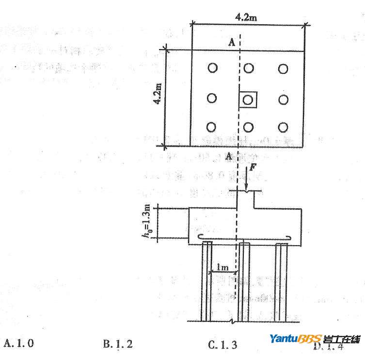

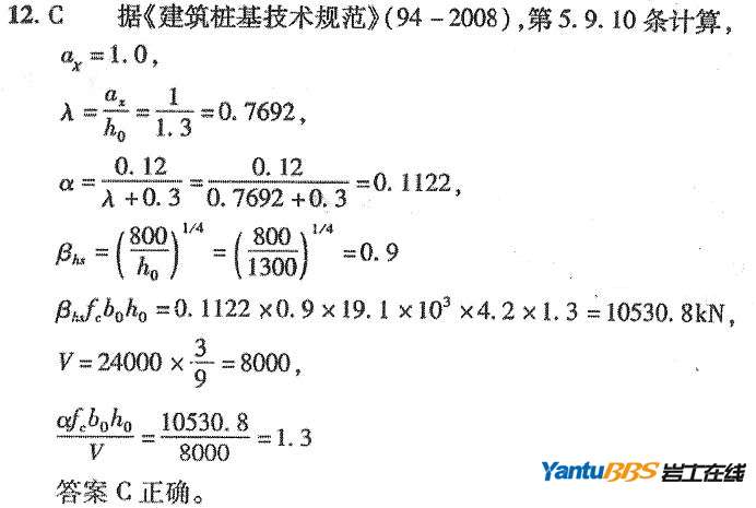

答案中a的公式用成94版的公式了,肯定是错的。但是我用08版公式a=1.75/(入+1)代入得a=0.989,算出来抗剪力是91383kN,我是不是哪里算错了?另外答案中的剪切力算法有出处么?

08版规范中用的是ft抗拉强度。题目中给的是fc。
剪切力就是图中虚线左侧桩顶荷载的和。

哦,一个是抗拉强度,一个是抗压强度,我还真没注意。那这个题也太混乱了吧,原题就是这样的么?

这个题的答案还是采用老规范计算的,注意看条文说明就明白了。
