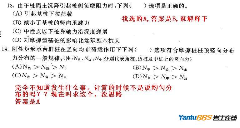

问2道05年下午的专业知识题

14题看桩基工程手册就明白了

13题应该是选a

13题:规范5.4.2条首先规定“当桩周土层产生的沉降超过基桩沉降时。在计算基桩承载力时应计入桩侧负摩擦力——下拉荷载”。下载荷载的计算公式在该条之后,说明负摩擦力引起下拉荷载只是表现,最终实质是降低基桩承载力。  不知能否这样理解?

14题按陈轮老师的思路,很有道理。反过来把承台看作柔性的,中点变形最大,现在是刚性,相当于中桩有悬空趋势,靠角桩和边桩撑者,自然角桩受力最大了。

第13题,我怎么看AB都正确呢

应该是B
应该是B应该是B应该是B

Ra 只计中性点以下的侧阻和端阻,当然就是减小了桩基竖向承载力了噻!

有道理
但是引起下拉荷载为什么不对

这个下拉荷载的事情我也想了不少
