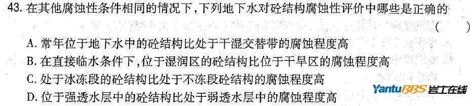

请问大家觉得这道题目该选哪几个答案?

BCD我认为的
只看该作者 2楼 发表于: 2012-08-05
好像在勘察规范条文说明能找到答案,要仔细看。

CD。。。。
对于B我是这样理解的
根据岩土勘察规范附录G
可以假设是弱透水地层。
直接临水条件下,干旱区属于Ⅰ类环境,湿润区属于Ⅱ类。
Ⅰ类环境比Ⅱ类环境易腐蚀。。

3楼说的似乎有些道理

对照规范多门容易理解的问题!认真看书!
