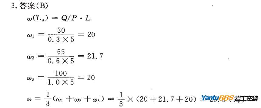

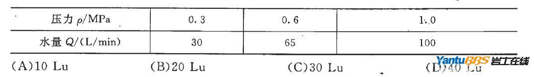

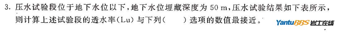

2005年真题案例第三题为以上解答,但《水利水电钻孔压水试验规程》上计算方法为最大压力时的计算结果,且考虑水柱压力。难道这个题有错吗?

这个题目好像是根据旧版地质手册计算的。按照第四版的话,不是这么计算的。

此解是误解,以水电行业规范为准,最大压力下的吕荣值。
