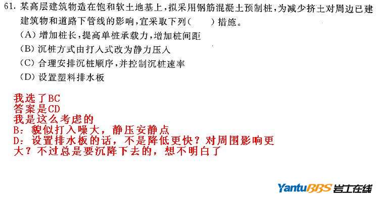

04年上午的多选题
请多指教啊

D选项可以减小孔隙水压力。
问的是挤土,你跑到噪音上干什么,莫名其妙

哦对
只考虑挤土哈

北侠正解 完全正确  哈哈 你厉害

打入式沉桩 比静压沉桩的 挤土效应大吧!!一个是动载 一个是静载,B应该是对的
设置排水板 是为了减少因为挤土效应 产生了地下水位上升对附近管道产生浮力的影响

我认为此题选ABC
设置排水板效果不明显,因为饱和软土排水固结的时间较长,远远大于桩基施工的时间。

我认为此题选ABC

场地排水队周边影响大,A减少浅部周边影响
