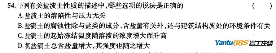

54题,答案是AB  , 可按岩土勘察规范 6.8.5 条文说明 氯盐渍土 的力学强度总趋势是随着总含盐量增大而增大。
那应该D也是正确的啊?
另外盐渍土的溶陷性与压力无关,这个不太严谨吧,什么叫与压力无关,浸水了,有压力肯定比没压力溶陷大啊

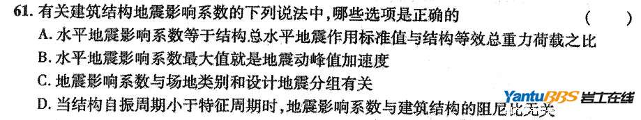

抗震方面的:
61题,答案为A C
A这条,要在哪里找?

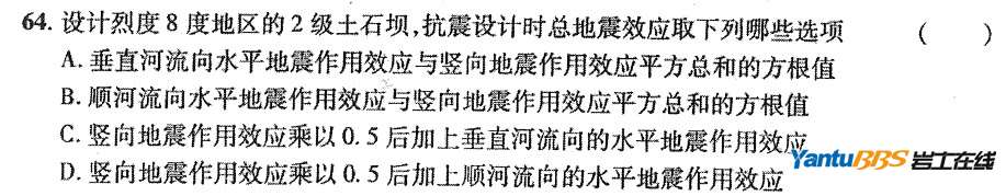

64题,答案为B D
也是不知道在哪里找?

按岩土勘察规范 6.8.5 条文说明 氯盐渍土 的力学强度总趋势是随着总含盐量增大而增大。继续增大会减小的

底部剪力法就是用结构重力代表值乘以水平地震影响系数来计算结构水平地震作用的,这个是抗震规范5.2.1条

54题  氯盐渍土  确实是ABD
61题 见《建筑抗震设计规范》式5.2.1-1
64题 见《水工建筑物抗震设计规范》4.1.4

64题,这个最难,谁知道在哪里找答案?

回 5楼(喜羊羊) 的帖子
水工抗震规范里面有.

只看该作者 7楼 发表于: 2010-09-14
请问在水工建筑抗震设计规范 哪里有?
对水工比较生,刚才又查了一遍,还是没找到,麻烦告诉一下吧

54题,“另外盐渍土的溶陷性与压力无关,这个不太严谨吧,什么叫与压力无关,浸水了,有压力肯定比没压力溶陷大啊”
楼主理解偏了,盐渍土的溶陷性与本身还有的成份以及周边环境影响(是否进水)有关,与是否施加压力无关,就像质量的概念一样。

回 7楼(喜羊羊) 的帖子
水工建筑物抗震设计规范4.1.1,4.1.2,4.1.8

只看该作者 10楼 发表于: 2010-09-16
我查了手册,54题溶陷性其实和压力是有关系的,详见501页

li规范里没有“继续增大会减小”的说法啊。工程地质里 也只是说 总的趋势是 随含盐量增大而增大。
