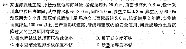

这道题中,D中的砂垫层厚度,我查了很多资料,没看到在真空预压时对砂垫层厚度要要求啊??为什么要把D选上去呢,而且我觉得,80cm的厚度,也够了啊??
请高手不吝指点。

这道题答案选ACD
41616
3130
只看该作者 2楼 发表于: 2010-09-13
答案选ACD 。

选ACD的原因是什么,为什么不选B?

我琢磨着是不是把砂垫层也当作预压荷载的一部分

我也不明白为什么不选B

题干要求的是真空预压法加载,并不是堆载预压法,他们俩的区别还是很大的

膜下真空度规范要求是650mmHg,可以算一下要多少kPa!约为86.7kPa!题中达到了90kPa!没有问题!不过D我也就疑问!规范上说不小500就可以了!题中砂垫层都800了!有什么问题呢?

同意楼上,我就选的ac

我选ABC ,对于B选项,要求真空度达到95才为合格,应该选B,D项我觉得是明显不对的。在规范中500mm就够了,所以这一点来看,这是明显错误的。可能答案给错了。

95kPa是施工中要求达到的真空吸力,并不是膜下真空度!不知道我这样理解对不对!
