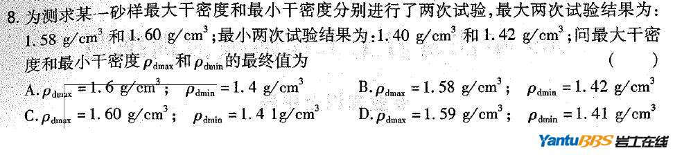

[疑难诊断]2009 专业知识 上午 第8题于海峰的答案不对吧 [复制链接]

如下图.........................

是选A吧!最大和最小的!

根据 土工试验方法标准 9.1.3 如果两次差值小于0.03g/cm3, 应该取两次的平均值
只看该作者 3楼 发表于: 2010-09-15
我看应该选D

赞同“土工试验方法标准 9.1.3 如果两次差值小于0.03g/cm3, 应该取两次的平均值”

没有疑问,D

于海峰又错了,他是专职搞注册考试辅导的,应当更专业一些才对

是选A吧!最大和最小的!

依据呢,不能想当然啊

选D。依据上面已经说了,取平均值。

应该选D ..

应该选D ..
