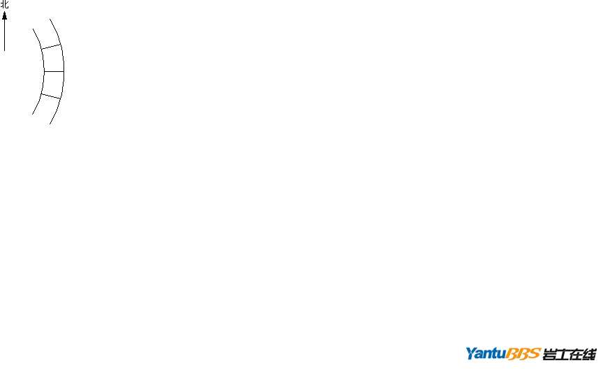

11.下图所示的为在均匀粘土地基中采用明挖施工、平面上为弯段的某地铁线路。采用分段开槽、浇注的地下连续墙加内支撑支护,没有设置连续的横向腰梁。结果开挖到接近设计坑底高程时支护结构破坏,基坑失事。在按平面应变条件设计的情况下,请判断下列选项中哪一种情况最可能发生?
(A)东侧连续墙先破坏
(B)西侧连续墙先破坏
(C)两侧发生相同的位移,同时破坏
(D)无法判断

答案是B,为什么西侧先垮

我理解的是东侧的墙,具有拱效应,增加了稳定性

拱效应,这个全靠感觉了
