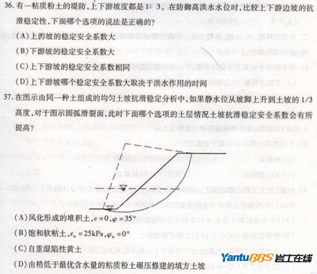

[急切求助]请教:07注岩专业知识(上午)第36、37题的答案及解释。 [复制链接]

分别选A和B,36题:高洪水位时,水位升高,上游抗滑力增加,变稳定,下游增加了水头高度,稳定性减少。37题:A是砂土,稳定性不变,C、D是黄土和粉土,遇水易湿陷及液化,稳定性降低。
