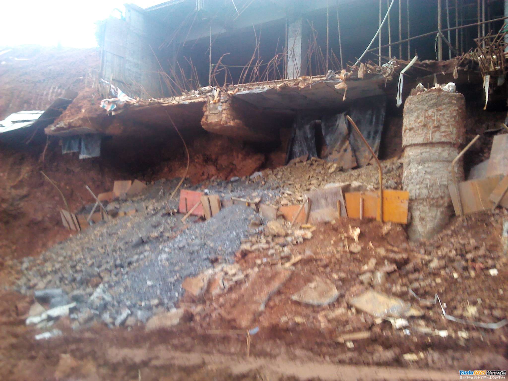

房屋采用的是筏板基础,由于是靠山边建的,后期由于上边的土流走了,导致筏板基础的底部悬空,该如何处理好!

回填上,再做好护坡防止流失。

拆除危房。

填土,注浆。

如果是2层左右的可以考虑回填注浆。若是层数多,地基承载力富余量不多的话,考虑树根桩
