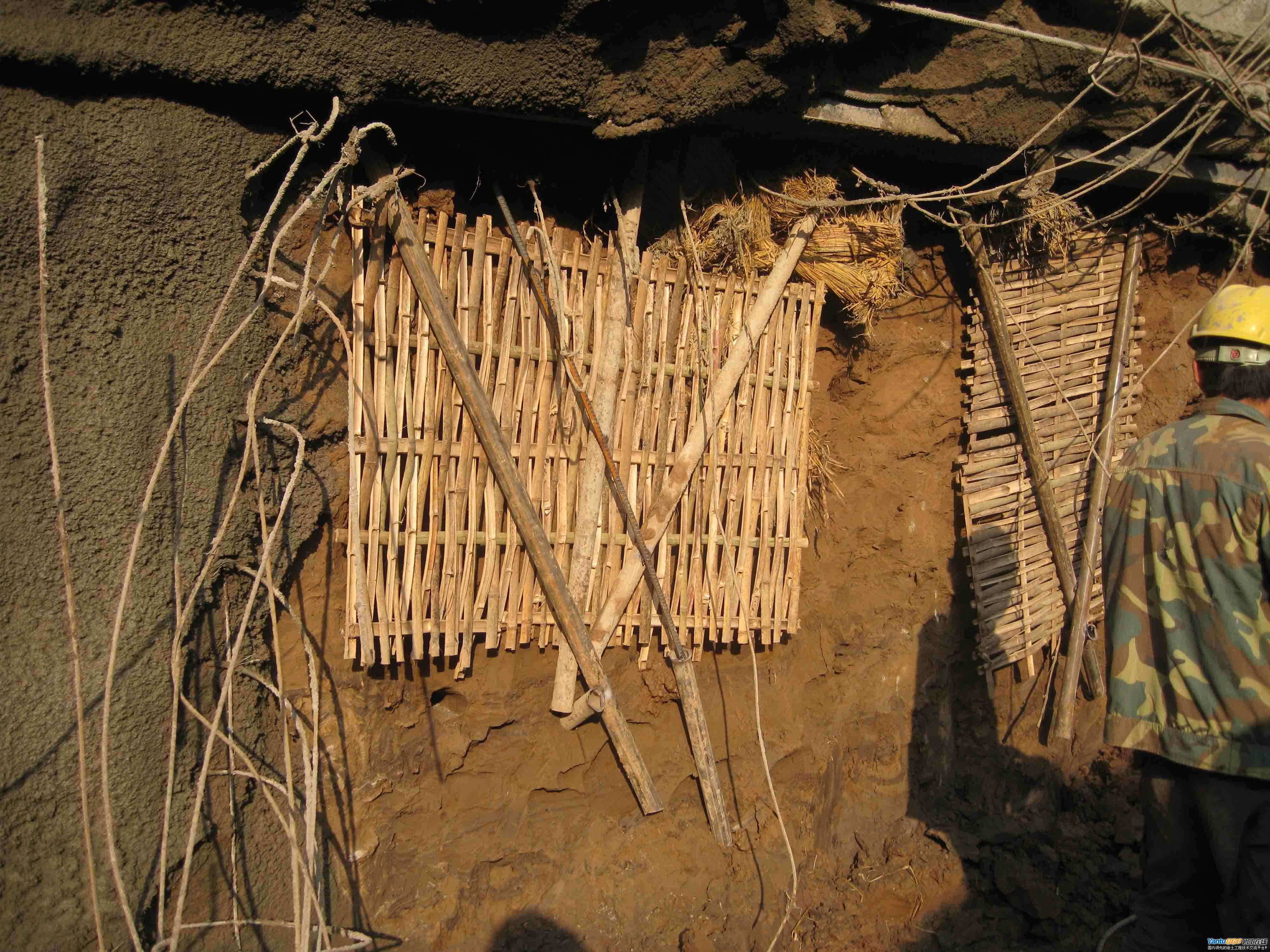

现在本工程深基坑桩间土有一层湿-饱和土,现在采取用竹片、草帘等覆盖后挂网,压筋植筋的方法进行加固,装了泄水孔后一直有水,水的流失又造成路面的破坏,请大家帮忙分析会有什么后果? _-bEnF+/0

后果很严重

个人觉得应该从降水入手。如果有渗流,一定要注意,流出的水是清的还是浑水。
求知若渴,谦虚若愚!QQ:17482812

这个问题比较麻烦,确如楼主所说。我也遇到过。当时的处理办法是在桩间填沙袋,坑底挖沟砌砖并做明沟。同时加快挖土尽快封闭底板。如果遇到雨季就更麻烦了。没什么好办法,就是加快施工
