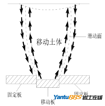

向各位请教一下太沙基的活动门实验是怎么做的,实验器材是什么,有点不懂,百度上也没说的很清楚,google上也没详细说,麻烦大家给我推荐一下介绍这个实验的资料,谢谢啦,谢谢啦。

太沙基(1936)通过活动门试验(图 2-7)证实了土拱效应的存在。因此,在研究滑坡与抗滑桩之间的相互作用是,就不得不先弄清楚什么是活动门试验,并弄懂其整个分析过程,然后在通过活动门试验的过程分析来类比分析抗滑桩与滑坡体相互作用的过程。 U}k9 Py
D BE4&
其实就是个简单的土体推移的过程,见证了土拱效应的发生和发展过程。

1943年太沙基(Tarzaghi)通过活动门试验就证明了土拱效应的存在并得出了其存在的条件:(1)土体之间产生不均匀位移或相对位移;(2)作为支撑的拱脚的存在。土拱效应通常表现为:一部分土体产生不均匀位移或变形,而其余部分不动。此时,由于土体内摩擦角及粘聚力的存在,发生位移的土体与不动土体之间产生摩擦阻力,增加了不动土体上的支撑压力,而减少了移动土体上的支撑压力,达到一种“避轻就重”的效果。因此,认为拱体形成处的土体剪应力应小于其抗剪强度。土拱效应也是土体调动自身抗剪强度的体现。 r{l(O,|e
