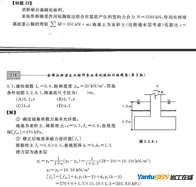

1、于老师模拟训练题浅基础例题23,下面这个Y1=Yb=(Y0-Yw)/(1+e)的重度公式从何而来,题目中也没给出28?我是越看越看不懂

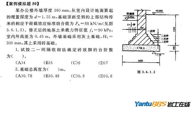

2、案例模拟题50,看到这道题我想到,对室内外地面有高差的基础,基础埋深应怎么算?基底压力怎么算?

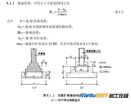

4、地基基础规范8.1.2条,H0大于等于(b-b0)/2tana,tana=b2/H0,根据图中的关系,b-b0=2b2,所以(b-b0)/2tana=2b2/(2b2/H0)=H0,相当于要求H0大于等于H0?另外,台阶宽高比允许值在表中是个定值而并不是范围值,那么是允许大于还是允许小于此值?

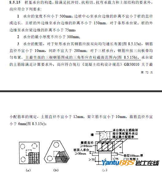

5、地基基础规范8.5.15条,注意这句话,且最里面的三根钢筋所围成的三角形应在柱截面范围内,而于老师的模拟题里把“柱”写成了“桩”,照着图这么一看,貌似还真是桩比较合理些,单柱那么小,还要围在里面?是不是规范的笔误,还是于老师的笔误?

1.本书前面有说,r0为土的容重,一般取值27-28KN/m3.该公式推导一下就出来了.
4.应该是最大允许比值,因为要求基础高一点越好.,宽高比也就越小.

想起来了,我当时的疑问不是基础埋深从哪里算起,而是于老师在某道题的解答里采用了把室外地面和室内地面高差除以2的办法来求基础和上覆土自重,不知道这有何依据?

有相同疑问,规范只是规定是承载力修正时,基础埋深的取值.

对室内外地面有高差的基础,基础埋深取值问题,在算基底压力的时候用高差平均值,在算基底附加应力的时候,d从室外自然地面算起,在承载力深宽修正时,根据5.2.4条规定取值。请问大家是不是这样的?
