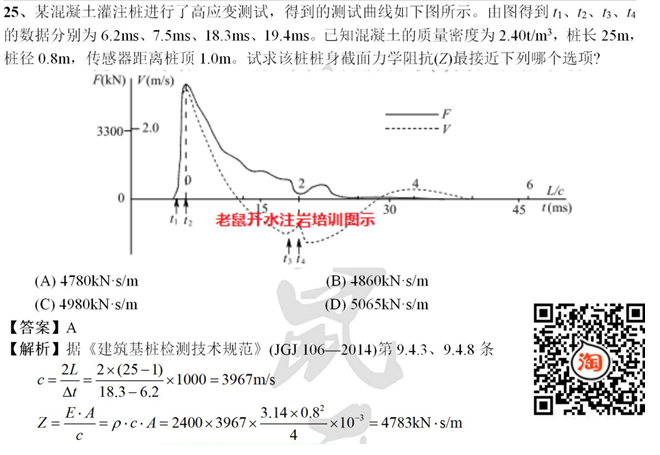

一、2021年注册岩土专业考试上午25题原题及部分培训机构答案:
二、争议及说明:
针对本题时间差部分培训机构给出的答案是采用T3-T1,本人认为采用T4-T2更合适,具体说明如下:

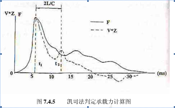

国标《建筑基桩检测技术规范》(JGJ106-2014)关于阻抗Z的计算仅仅在凯司法计算承载力处有规定计算方法(规范9.4.8条),由V(t1)、V(t1+2L/C),V(t1)为第一峰值时的波速,V(t1+2L/C)为桩底反射峰值速度,可以推出C=2L/(T2-T1),即时间差为峰峰时差。如果采用上升沿到上升沿的时差,即考题中的T3-T1,则由V(t1+2L/C)得出的速度就不是真正的峰值速度,而是与峰值有微小的偏差。计算承载力和计算阻抗Z同属于规范9.4.8条,不可能在计算承载力时用峰峰时差,在计算阻抗Z时用上升沿到上升沿时差,由此可以推出考试25题应采用T4-T2(峰到峰)更合适。规范条文如下:
国标规范9.4.8条

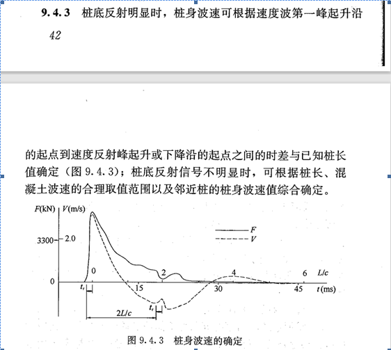

(1)国标《建筑基桩检测技术规范》(JGJ106-2014)波速计算规定9.4.3条及条文说明如下:
国标规范9.4.3条
国标规范9.4.3条文说明

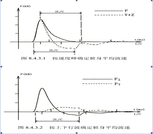

(2)江苏《建筑地基基础检测规程》(DB32 -T 3916—2020)
江苏地标规范19.4.3条
由国标9.4.3条和江苏地标19.4.3对比可知,国标建筑基桩检测规范和江苏地标关于波速计算文字描述一模一样,国标配图为上升沿到上升沿法,江苏地标配图为峰峰法,同样的文字说明,配了两种不同的图,证明两种方法均可,也就是9.4.3条里面的那个“或”字。国标条文说明里面“对桩底反射峰变宽或有水平裂缝的桩,不应根据峰与峰之间的时差来确定波速”,也可证明除桩底反射峰变宽或有水平裂缝的桩以外可以采用峰峰法。
由此可以推出考试25题计算波速采用的时差可采用T4-T2(峰到峰),也可采用T3-T1。

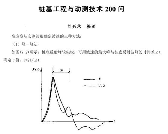

(4)岩土专家刘兴录主编的桩基工程与动测技术200问,21年25题题目桩底反射峰较尖锐,可采用峰峰法:

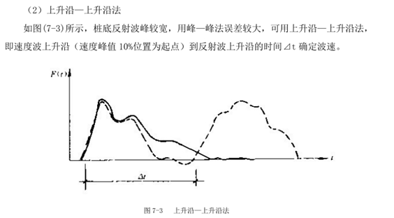

(5)根据龚晓南院士编著的《桩基工程手册》首选峰峰法,当桩底反射的波峰较宽,准确定位峰值点有困难是,可根速度曲线第一峰起点和桩反射峰的起点之间时差确定平均波速。

  没看见规范明明写了,“当桩底反射明显时,,见图13”  图13和考试真题的图一模一样。我发现你们考不过不是理论不行、不是水平不够,而是错把手册当神明,对于规范的理解还没达到语文阅读理解及格水平

楼上说的确定波速一种,条文说明没有排除峰-峰法也可以,确定波速两种按道理都可以
