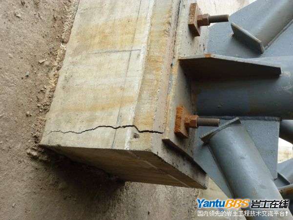

[疑难诊断]从别处转来的图片 [复制链接]

看到这我想说,设备基础还是配点筋好

个人觉得箍筋配小了

偷工减料,用素混凝土,没钢筋的。

右边受力大

是基坑横撑吗

这是么东西啊,就只一张图片能说明什么问题呢?
底座混凝土开裂,就一边的图片说明不了问题.只能说混凝土已承受不下压力开裂了.
我猜测恰巧是因为有内部的配筋,由于受压过大混凝土保护层开裂开了.

柱底有抗剪键吗?

自我认为,这张图片只能说明混凝土等级低了…其他什么都说明不了

有可能是混凝土厚度不够

截面加大应该好点
