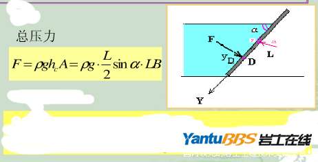

   有倾斜夹泥结构面的岩质边坡,夹层中有静止地下水,计算垂直于滑动面的水压Pw为γw*h*l/2,即水的重度乘静水头h乘含水结构面长度的一半,有哪位高人解释下,不胜感激!是否是平均水压乘长度的意思?

夹层中的静水压力
我认为应该这样计算
首先明确,水压力为三角形分布
最大压力为 γw*h,最小为0
则三角形面积为 0.5*γw*h*L(L为含水泥夹层的斜面长度)
L=h/sina(a为夹层倾角)

主要静水压力的方向是垂直于受压面的,而非一直水平。1楼的错误主要是认为静水压力是水平的了,所以得出了h平方
静水压力是三角形分布的,具体见6楼,正解
