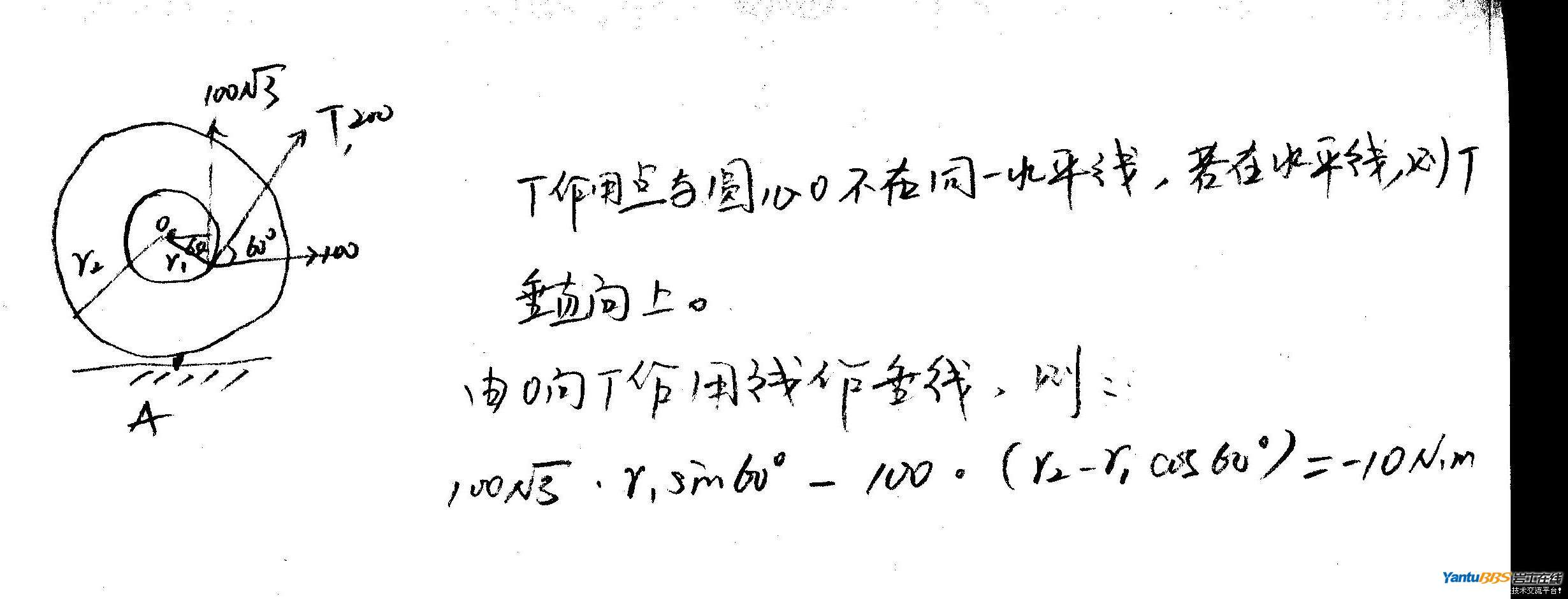

题目如附图所示,求赐教!

我计算的是50啊

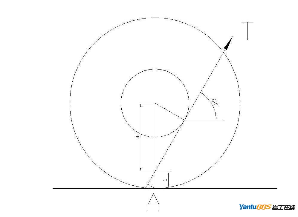

搞清楚,那个力的着力点不在穿过圆心的水平线上
就能得到答案10了

有这张图 不需要解释了吧

力的作用线在切线上,总是与过该点的半径垂直。
