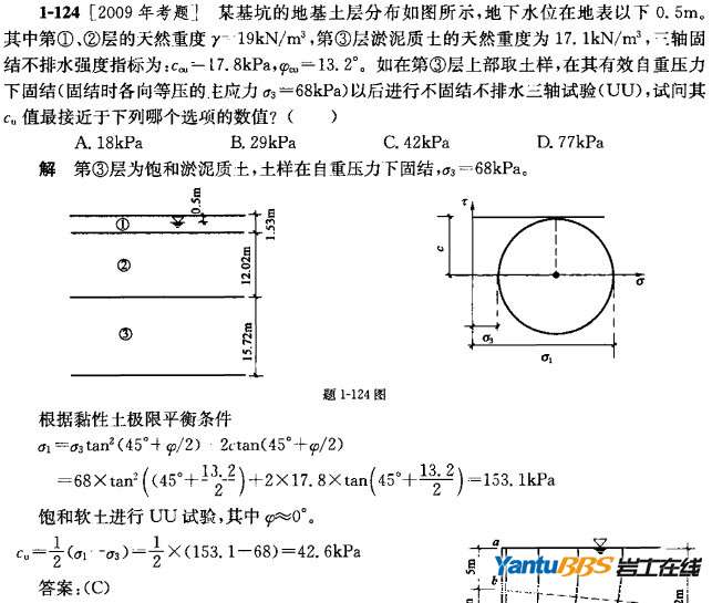

[急切求助]请问刘兴录《案例分析》(第二版)1-124题有问题吗? [复制链接]

备考12年专业土友做下1-124题,看看书上的解答是否正确。

原题是什么?

这种题目一旦要钻牛角尖问题很多。
1、在有效自重应力下固结以后进行不排水不固结试验。这很难理解,也就是说这个有效应力下固结是在装样之前进行的,否则就不能叫不排水不固结试验。
2、本题没有说明是重塑样还是原状样,按题意,应该是原状样,否则就做不了不排水不固结试验。
3、在有效自重压力下固结,这就是说明了在原位固结,原位固结时,σ1和σ3是不等的,本题给了σ3=68,σ1可以计算(σ1=127),这样可以计算出破坏面的固结应力,然后计算出不排水强度。
其他还有一些问题,这种题目总是让人不理解出题人的意思。

虽然不严谨,但我觉得书上的答案可以接受。还是不用细抠的,考试那么多题,又不是一两道大题。不会出题那么深,也没办法都很严谨。
