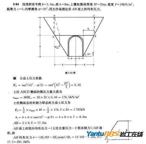

太沙基爷爷无所不能!但是这个算法出自哪里?

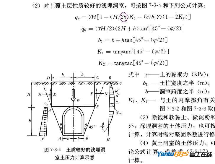

不要告诉我,这是工程地质手册上的公式,我看了看,觉得我画圈圈的那个b 应该是b1才对!

你是对的 工程地质手册上的就是太沙基理论,而且那个地方也和你想的一样是b1

围岩松动压力的计算包括两种理论:
1.应力传递理论(浅埋):岩柱理论(不考虑两侧摩擦),考虑摩擦力的应力传递理论即上图所示模型,太沙基理论。其中前两者未考虑c,太沙基理论考虑了,但只考虑垂直上方的岩柱没有侧面的。
2.自然平衡拱理论(深埋):普氏地压理论
按我们教科书上的该理论F=tanφ*N=tanφ[0.5rH^2tan(45-φ/2)]
                                           G=r(2b1H)
                                           Q=G-2F
                                            q=Q/2b1

T5-84我发现个错误,共同学习下:
洞顶压力沿洞壁以   45-φ/2     扩散(即:洞壁与扩散线夹角为45-φ/2,扩散线与洞底水平线夹角才是45+φ/2)
正确否???高手赐教

8楼的朋友说的很对,刘兴录书中的角度确实标错了。
不知道楼上说的是哪本理论土力学?
太沙基的和沈珠江的我都没有找到这个内容。
不过随便一本岩石力学或者岩体力学都有这个内容。
例如:《岩土力学》(刘佑荣,1999)第161页
[ 此帖被njzy0532在2010-06-26 11:10重新编辑 ]

工程地质手册有个太沙基公式,和这个一点都不像啊!

开始这个问题我没有细看,
仔细看了一下,
发现本题解答过程好像并不是用的太沙基理论,
《岩体力学》(刘佑荣,1999)161页的太沙基理论的公式好像不对,和别的理论弄混了。
《工程地质手册(第四版)》,676页楼主截图的那个公式好像不是太沙基理论的公式,那里只给了一个公式,并没有说是太沙基理论的公式。
《工程地质手册(第三版)》,690页明确给出了太沙基理论的计算公式。
太沙基理论以及其他围岩压力计算理论的具体内容和详细介绍可以参阅
《岩体力学》(凌贤长,2002),这本书里面介绍的非常详细。
