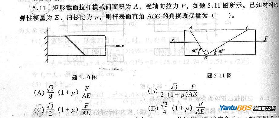

材料力学的一道题,我做了很久没做出来,请各位老师帮忙做一下

用虚功原理做

先计算轴向线应变和侧向线应变,再计算斜截面上的剪应变,即所求。

回 5楼(edelmann) 的帖子
能写出详解过程吗,我的思路和你基本一样,就是做不到答案上。

我已经做出来了,现在忙,明天给你写出过程
