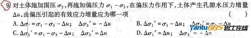

根据有效应力,此题答案选B

A。有偏压力引起的Δu,水平和垂直向都是存在的,所以有偏压力方向的有效应力原理公式:δ1-δ3=Δδ1’+Δu。另一个方向的有效应力原理公式:0=Δδ3’+Δu。所以Δδ1’=δ1-δ3-Δu;Δδ3’=0-Δu。

如果说,加了围压以后,土体已经完成固结,则应该选B。但是题目中提到的是孔隙水压力的“增量”,“增量”的意思应该指在加偏压力δ1-δ3之前,土体内原来的孔隙水压力还存在!
