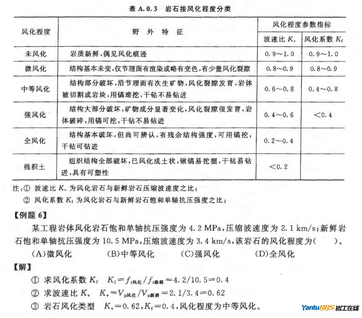

根据波速比和风化系数都可以对岩石进行风化程度分类,题目会不会出现用波速比分类和用风化系数分类不一致的情况啊?
出现这种情况之后要如何判断呢?

似乎有这种可能

有这种可能。。。

有这种可能。答案应该是取大值!

取大值的依据是哪里来的
一般不是应该取小值,往保守的方向上判断么!

有可能出现这种情况,擦边球
