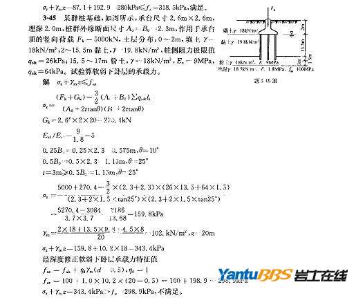

沉降量的计算完整算法

好像不是沉降量的啊计算

不是沉降量

好像是软弱下卧层的验算?

桩基承载力
