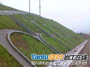

只看该作者 3楼 发表于: 2011-02-22
回 1楼(凿岩者) 的帖子
由于厂区边坡比较多,为求美观,采用格构式土钉,或者如下图所示 ZRX^^yN

只看该作者 4楼 发表于: 2011-02-22
生态种植草,拱形骨架

只看该作者 8楼 发表于: 2018-12-03
湿陷性黄土地区的格构绿化施工上不一定能满足要求吧
