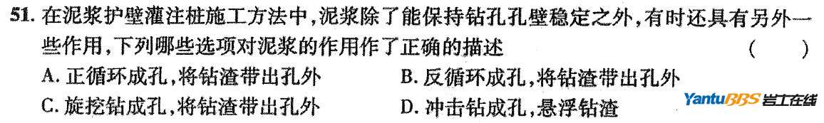

我觉得知道题,应该选ACD;
离线wangzxc
136
1336
1032
只看该作者 1楼 发表于: 2010-07-18
正循环是指泥浆是从钻杆上方进入,并从钻杆底部喷出,将钻下的土渣带出钻孔
反循环是指泥浆从钻杆与孔壁之间的间隙流入钻孔,通过由砂石泵在钻杆内形成的真空将钻出的土渣从钻杆内带出;
也就是说,正反循环,都可以将钻渣带出孔外;
但看答案是AD,不知道为什么,请高手指点指点!

请先看题干,题中问的是泥浆的作用作了正确描述的是那几项,而不是问施工时那几个施工工艺能带出钻渣,而旋挖钻机施工不用泥浆,冲击钻施工不管怎么施工,总会有一部分钻渣,冲击钻泥浆既有悬浮钻渣的作用又有护壁的作用,反循环成孔主要用于极破碎岩体施工,其泥浆的作用是使其岩性磨碎后汇集至岩心管,然后再用岩心管带出孔外,让工程师判断,现在一般运用于勘察,因此本人认为答案应该是AD,不过此题出的不严谨,B也没错,反循环也可以把钻渣带出孔外。

我认为还是选择A\B\D

2楼分析是对的。

B的答案不是泥浆的作用,是抽吸出来的,在这个过程中泥浆没有起作用。

反循环的抽查主要靠泥浆泵的吸浆,不是主动由泥浆带出,所以B不能选择
只看该作者 10楼 发表于: 2010-08-17
这道题看着简单,实际上需要掌握很多基本知识,看了楼上几位朋友的帖子,认为选择AD
