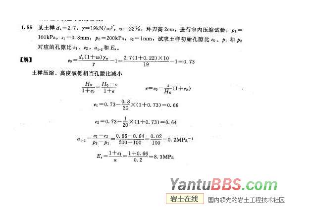

【题3】2010年1月11日
大家最好把答案回复回来,这样才有利于交流~~~~
所有题目均为已有资料整理所得,非自己独创!!!希望对大家考试有帮助~~~~~~~~

岩土bbs也是不舒服  怎么在图上还加个代号  会影响效果
望改哈
