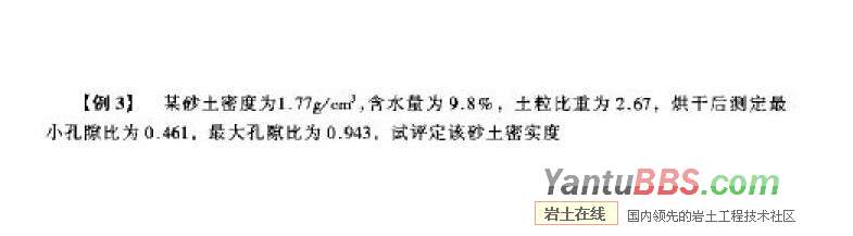

【题1】2010年1月6日
所有题目均为已有资料整理所得,非自己独创!!!希望对大家考试有帮助~~~~~~~~

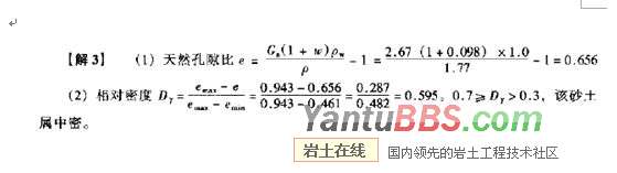

【题1】2010年1月6日 答案
建筑边坡工程技术规范和工程地质手册上,0.33<Dr<0.67为中密

【题5】2010年1月12日
2.  砂土的相对密实度
  砂土的密实程度并不完全取决于孔隙比,而在很大程度上还取决于土的级配情况。粒径级配不同的砂土即使具有相同的孔隙比,但由于颗粒大小不同,颗粒排列不同,所处的密实状态也会不同。为了同时考虑孔隙比和级配的影响,引入砂土相对密实度的概念。
  当砂土处于最密实状态时,其孔隙比称为最小孔隙比;而砂土处于最疏松状态时的孔隙比则称为最大孔隙比。有关试验标准中规定了一定的方法测定砂土的最小孔隙比和最大孔隙比,然后可按下式计算砂土的相对密实度:
                (1-14)
    从上式可以看出,当砂土的天然孔隙比接近于最小孔隙比时,相对密实度Dr接近于1,表明砂土接近于最密实的状态;而当天然孔隙比接近于最大孔隙比时则表明砂土处于最松散的状态,其相对密实度接近于0。根据砂土的相对密实度可以按表1-4将砂土划分为密实、中密、和松散三种密实度。
表1-4 砂土密实度划分标准
密实度  密实
中密
松散
相对密度  1.0~0.67  0.67~0.33  0.33~0
