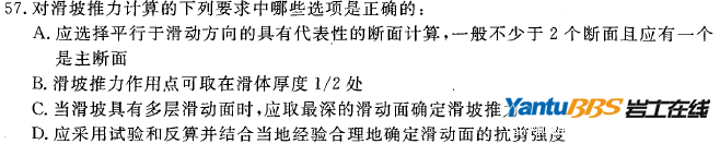

该题的答案如何确定呢? |ss4pN0X
如果按照《建筑地基基础设计规范》则为ABD; &7{yk$]*
如果按照《边坡工程技术规范》则为BD。 a,n#E!zT?w
由于在考题中并没有说明以那一本规范为依据,在注册岩土专业考试中,该如何做对这样含糊其辞的考题呢,还是出题人员并没不知道规范之间的这种矛盾呢。 rf!i?vAe
《j建筑地基基础设计规范》中A选项为一般不少于2个断面,《边坡工程技术规范》中则为一般不少于3个断面。 (tiE%nF+

呵呵,出题不严谨,考试的时候也不差这2分了。

就是这个意思,我也选的ABD 参考的建筑基础规范

想必答案多重多样吧
