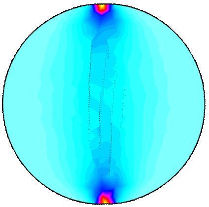

数值模拟巴西盘的结果

是啊,介绍一下你得理论和程序。 t Dn{;ED<
我比较关心得是,你怎么实现从联系->不连续得?是不是在同一位置生成一个节点?
ZSOIL2D/3D QQ群:68722113

没错,基本做法就是在破裂点上再生成一个点,对该点周围的单元沿着开裂方向劈开,新增单元和节点,修正原单元和节点,最后对畸形单元作出优化网格形状处理,效果就出来了

是不是用东北大学的rfpa做的 'u"r^o?
可以用flac做吗

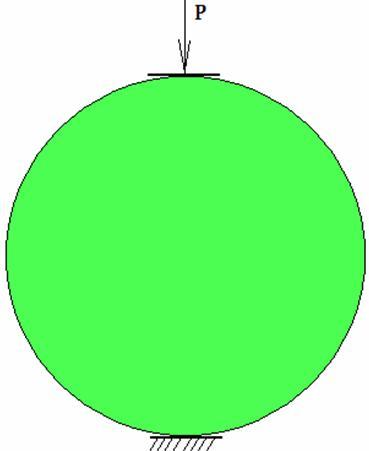

只看该作者 8楼 发表于: 2007-11-28
可以说现巴西圆盘的参数吗

效果很好,不像是rfpa的效果图,不过听楼主的解释用的方法基本上相似,也是有限元加上网格重剖,这种做法在工程上似乎还难以实现,因为当网格多的时候,重剖网格似乎是个难题,因为有限元网格的剖分本身就是个不小的问题。楼主的程序里似乎用了断裂力学,能否请教一下,向楼主学习。

楼主的后处理是自己做的吗,想向楼主学习云图的绘制方法,望不吝赐教,而且有个问题,就是如果不是有限元的数据格式,云图的算法是否还能适用,比如DDA?
