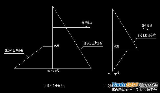

在刘兴录的习题集中,第5章,大量的土压力计算中,他均把墙前被动土力和墙后的主动土压力进行了叠加,利用叠加后的净土压力来求解问题。但是我认为不叠加,分开计算,应该会得到同样的结果,但是实际上算出来的结果不同,请高手解答。
附图一张,是计算单层拉杆拉力的,利用未叠加的土压力计算拉杆拉力,与叠加土压力后计算的拉杆拉力不一样。

这是基本的力学问题。一定要和规范的相应条款对应起来。有时候是需要叠加,有的时候不需要叠加

主动土压力线是错误的,到基底后应该是一条竖直线
