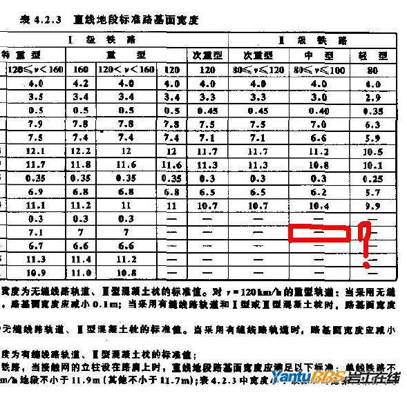

这部分数据怎么查?
这个表格来自《铁路路基设计规范》
比如我现在需要查,中型单线二级铁路,卵石路堤的路基面宽度?

是没有指标或者说没有!

这么重要的事情为什么不在下面说明一下呢
砖家有点装13哦

就是指的没有指标或者没有该项要求,这是默认的!
