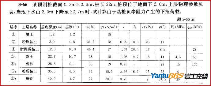

1.软弱土层的定义 XBJ9"G5
《建筑桩基技术规范》第46页 表5.4.4-2附注1 规定 Lo为自桩顶算起的 桩周软弱土层下限深度,什么是“软弱土层”,论坛里曾经也讨论过,有人说可以参考“软弱地基”的概念,见《建筑地基基础设计规范》第48页 7.1.1 软弱地基系指主要由淤泥、淤泥质土、充填土或其他高压缩性土层构成的地基。 `b(y 5Z
qg7] YT&
sOyWsXd+R'
下面请看刘兴录《历年考题及模拟题详解》3-68 ,在解答中,将软弱土层的下限,计算至地面下22.7米,将粘土层也归为软弱土层,从土的参数看,该粘土的压缩模量Es仅4.5MPa,根据上述软弱地基的概念,高压缩性土也可以为软弱土层,土的压缩性的高低,规范上是由压缩系数来评价,当a1-2大于等于0.5MPa-1时,为高压缩性土,根据表中数据,可以算得a=0.46,也 不能算作高压缩性土。请教大家,刘兴录将粘土层归为软弱土层,是根据的什么? 5fh@nR

1、规范不能生搬硬套,刘兴录上的题负摩阻力是由于地下水位变化引起的,地下水位的变化显然会引起桩周淤泥、淤泥质土和粘土的固结,相对桩都会产生位移,相应引起负摩阻力。软弱土层的范围划分并不是计算的依据和目的,应该根据桩和土的相对位移来计算负摩阻力产生的土层。由于水位变化产生的负摩阻力当然应该计算水位变化范围内所涉及所有会产生固结沉降的土层,因为相对桩这些土层都产生了位移。而由于欠固结比如填土长生的负摩阻力,应考虑所有欠固结土层;只有因周边大面积堆载产生的负摩阻力,才应该考虑软弱土层的范围,即考虑在正常使用荷载下,软弱土层能够位移超过桩位移部份的土层。这道题明显应该考虑水位变化范围内的土层。 UI~ENG
