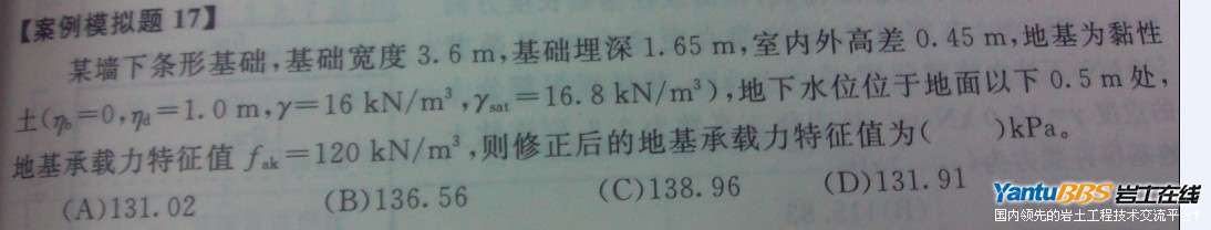

这个题目如何解答?关于地基的承载力的陷阱题?

基础埋深到底按照多少计算啊?

120+1.0*((0.5*16+(16.8-10)*(1.65-0.5))/1.65*(1.65-0.5)=131.02kPa,答案为A。

室内外高差没有用上啊
