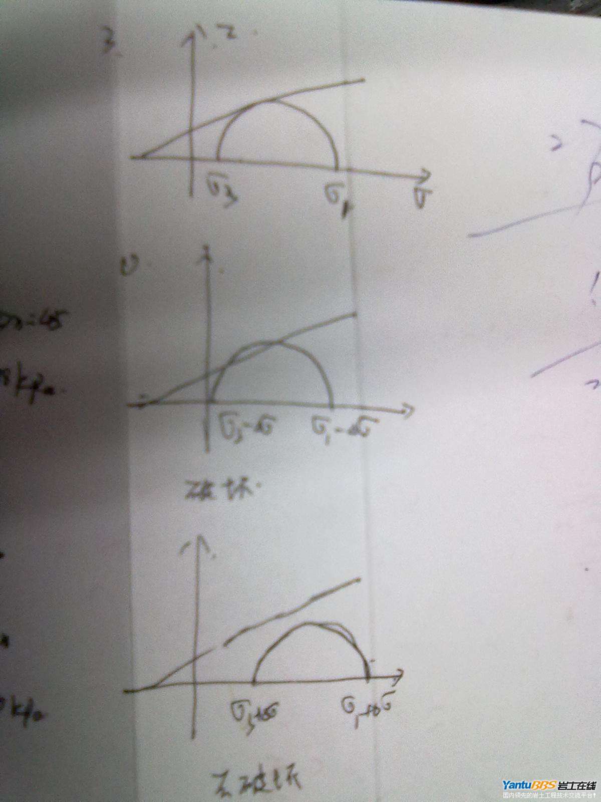

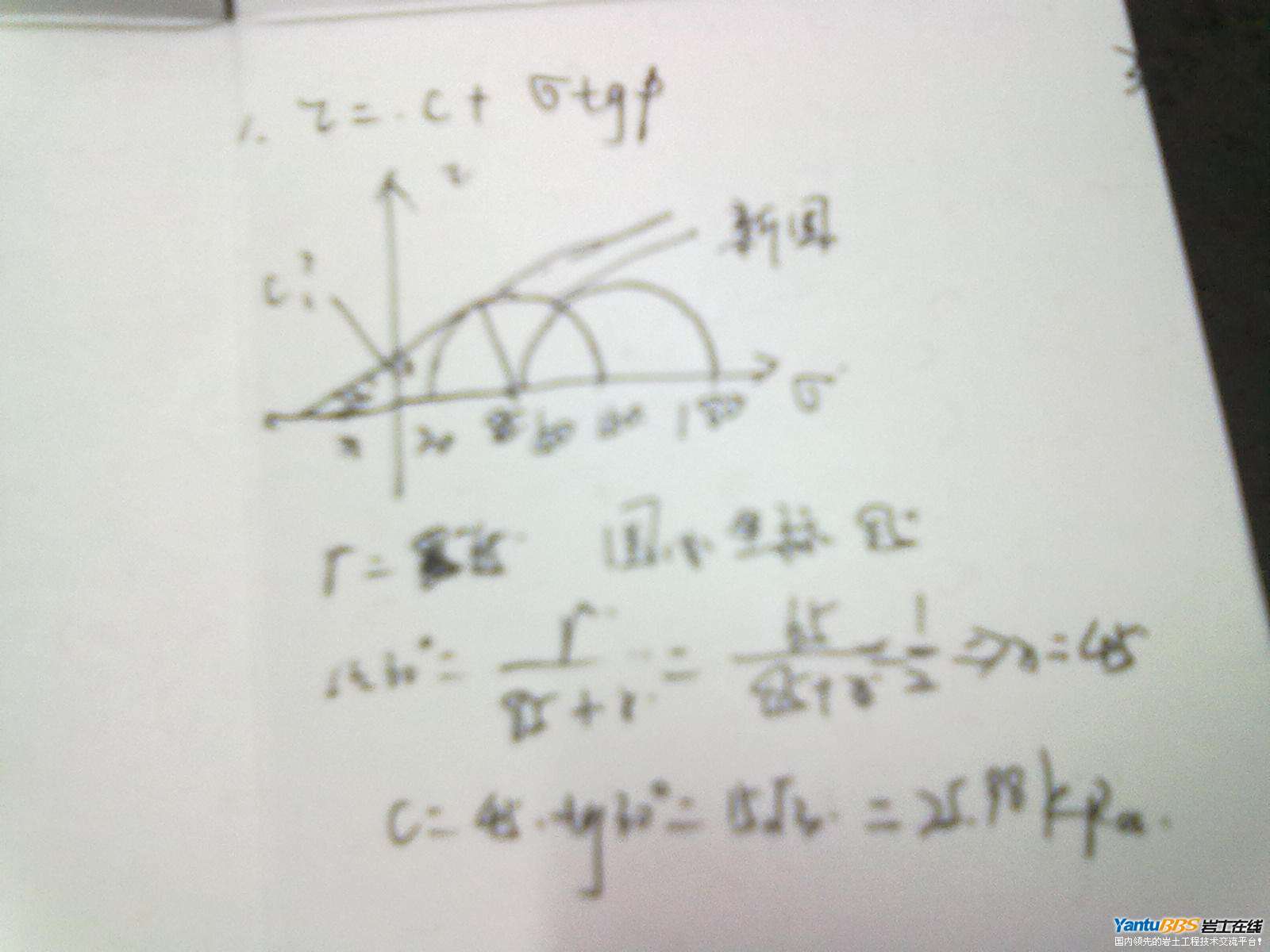

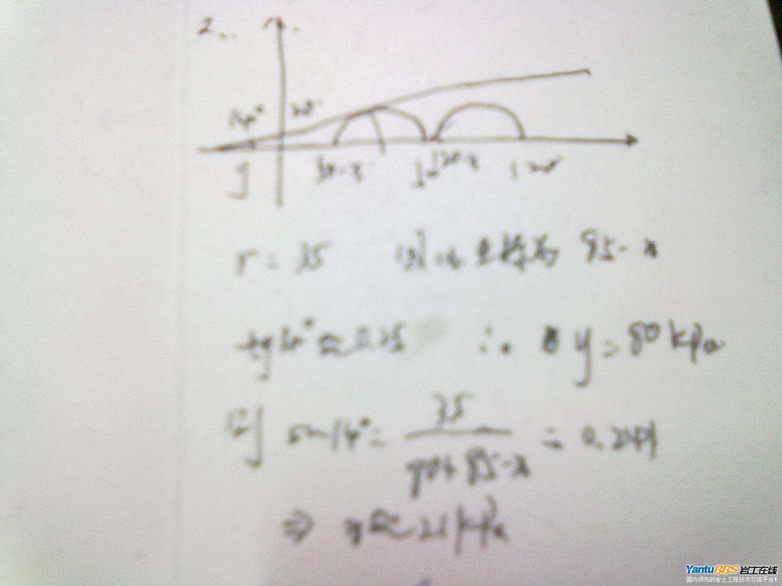

离线xuegeneral
93
78
-206
只看该作者 11楼 发表于: 2012-02-04
不知道对不对啊,还有就是我这字不太好,图画的也不标准,将就看 就这么个意思!
