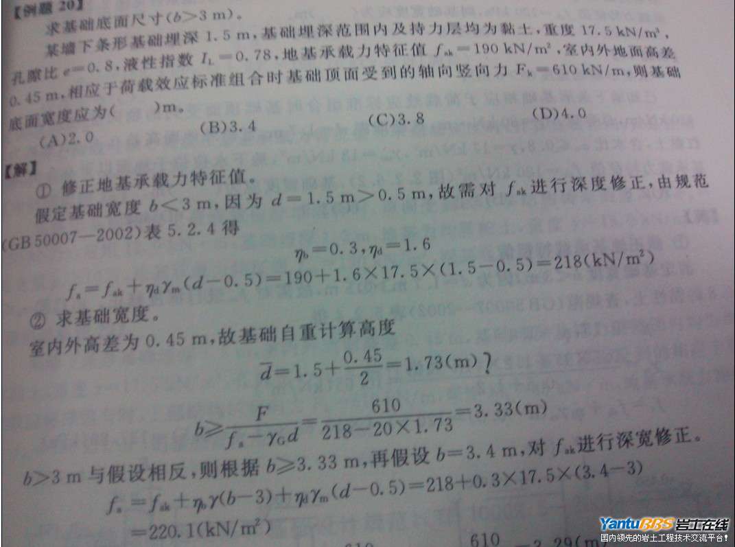

在承载力修正时候基础埋深d的确定,和在计算自重应力的时候基础埋深d,应该分别如何计算?
为什么这个题目在计算自重应力时候基础埋深除以2??

按最不利及安全原则,计算自重时取埋深最深处,即d+0.45,计算承载力修正时取埋深最浅处,即d(假设d为室外埋深)

谢谢,那本文为什么是0.45除以2!?

嘿嘿,那肯定是错了,估计你看的是于海峰的书吧。

恩是的 ,真的错了吗

好象有道理啊,有没有规范上说得清楚的,指出来啊

你的话很对,求规范证明

他的思路是室内外土重不一致,取个平均值的意思。有利不利的也不在乎这0.225米的土了。应该对结果没有影响。
