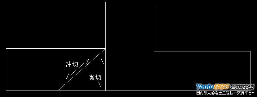

谁能给我介绍一下桩基承台受剪切与受冲切的区别,不胜感激

冲切是双向剪切,受剪是单向剪切。对于长宽比小于3的板应验算冲切力,对于梁式结构通常只验算剪切力。

二楼的说法不太确切吧

二楼比较正确
