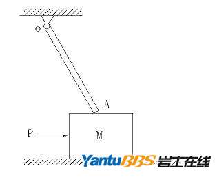

       已知杆OA重力W,物块M重力Q,杆与物块间有摩擦;而物体与地面间的摩擦略去不计。当水平力P增大而物块任然保持平衡时,杆对物块M的正压力有何变化?
       A.由小变大                  B.由大变小                       C.不变                       D.不能确定
答案选(               )欢迎大家讨论!

很好理解呀~~OA保持平衡~对O点的力矩合为零
列个式子就清楚了

受力分析对象要选对,不要选方块,否则杆和方块之间的摩擦力不好确定,一定是动摩擦因数乘以杆对物块M的正压力吗?不对,因为此时是静摩擦力,随P变化,无法通过一个式子建立所求正压力和静摩擦力的关系
所以尝试选杆作为研究对象,用沙发所述方法建立方程,可以看出,无需建立上述关系,直接用P(数值)代替静摩擦力即可,之后就顺理成章了

理由是:在M没有移动的时候,A点产生摩擦力,P增加,f也增加,但是是水平方向的,而杆子上段固定,产生一向右的f,变大,则对箱子的压力变小。

答案不变   因为当摩擦力大于P时就是静止

不变 角度不变  杆对块的力也不会变及说明最大静止摩擦力大于p

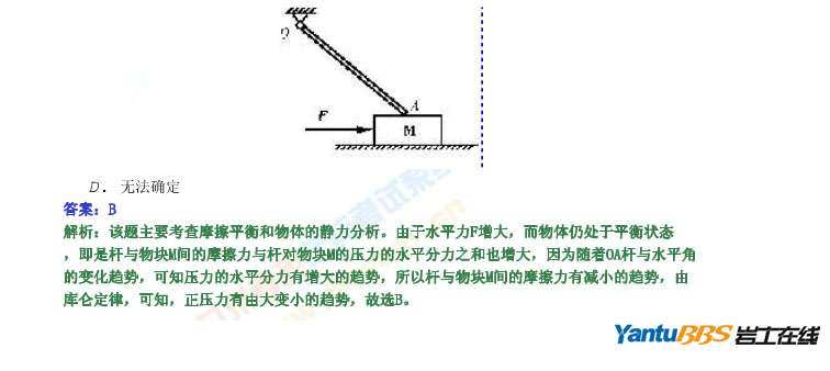

这个题选B,不解释了 分析见7楼 这个是正确答案

答案是B,先以下面的方块为研究对象,然后再以上面的杆为研究对象,
