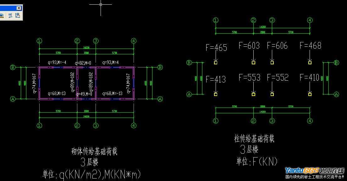

案例:现有农村民宅一幢,楼高3层,层高3.3m,楼长14.2m,宽4.8m。采用砌体结构:设有8根构造结构的柱子(24mm*24mm,4根直径16mm钢筋),每层楼都设有圈梁,底层设有地梁。采用桩基础,桩长3-6m,土层从上到下为:填土,淤泥土,原状粘土(可塑状)。桩基础置于可塑状粘土,桩径1.0m,桩底扩头直径1.5m左右。 $kCLS7 *

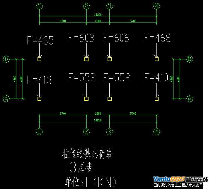

    现已算出三楼层的上部荷载如图1(左图按砌体传给基础荷载,右图按柱传给基础荷载)。填土堆积目前有12年左右,房子楼顶板有开裂情况。 %SlF7$

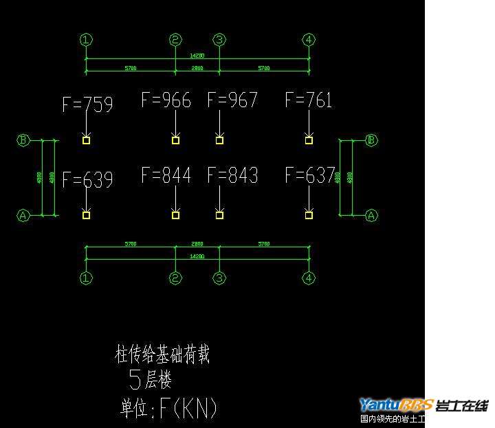

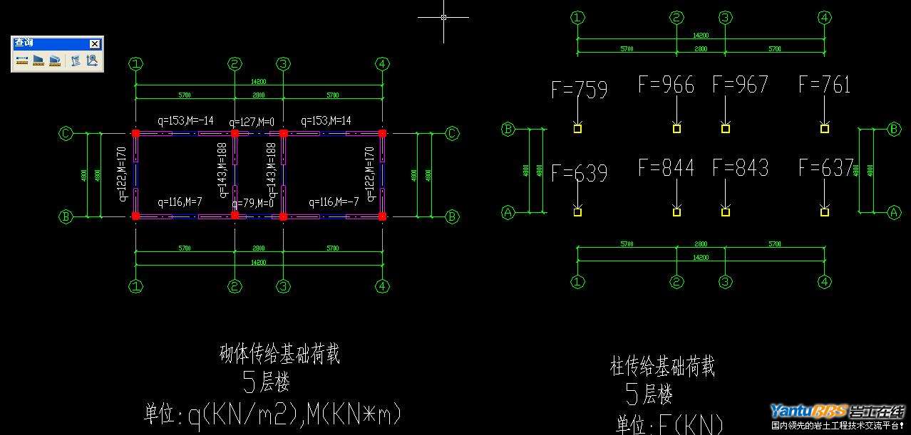

  目前要加建两层楼,上部荷载如图2(左图按砌体传给基础荷载,右图按柱传给基础荷载)。房子4层未建好,房子中间的圈梁有开裂情况。 kMY1Xb
   请教下,地基的承载力是否满足5层楼的荷载。另外,算地基承载力是否应该找地梁作条形基础验算? %:hU:+G E

地基承载力低于80kPa,桩长过短,桩数可能也不多,圈梁已开裂,按什么算都不会安全,况且不应该按条形基础计算。 //_aIp

可塑的粘土做持力层,且没有说明桩的数量,就算基础的承载力满足要求,变形也可能不满足。圈梁开裂说明变形已经很大了,还是赶紧停工,对桩处理一下吧

建议停止施工,改变上部结构材料,减轻上部荷载。完成四层就算了。
