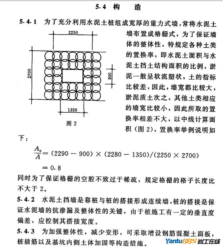

[求助]建筑基坑支护技术规程 水泥土面积置换率是咋搞的 [复制链接]

这个公式太坑爹了吧  是啥意思呢

看不明白。

我也研究过,没看懂 >`AK'K8{M

也看不懂   没研究过
