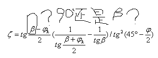

       关于“单根土钉受拉荷载标准值”的计算问题,建筑基坑支护技术规程-JGJ120-1999第6.1.2给出了一个计算公式(6.1.2),随后在6.1.3中给出了荷载折减系数的计算式,但式中第一项到底是90度,还是土钉墙坡面与水平面的夹角(规范中的公式表达式)??? p o2!

土钉墙坡面与水平面的夹角,规范上有个图,上面标了β %4,O 2\0?&

          规范给出的公式中确实是β !但实际计算中第一项可能为负数! Mh:L$f0A%O
     近日在阅读于海峰主编的《全国注册岩土工程师专业考试模拟训练题集(第五版)》,书中第631页关于2008年考试真题专业案例(上午卷)第21题的答案中用的就是90度,而不是β !如果用β代入计算则无选项可选,故特意提出来,请专家们解惑!!!

土钉墙坡面与水平面的夹角,土钉墙垂直的时候才取90°,而且实际计算中不可能小于0 \IV1j)I"u

JGJ120-99中公式后紧跟一句话:“式中 β——土钉墙坡面与水平面的夹角”当β=90°时,坡面为直立,荷载系数ξ=1。

出现负数考虑应该是β<φk吧,如果是这样的话,就不用做土钉墙了,放坡就可以了。
